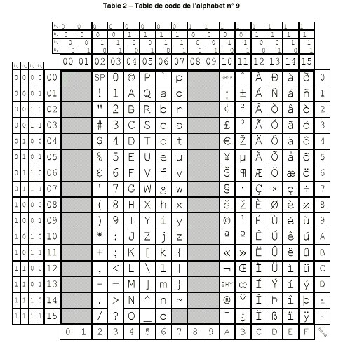

La structure des jeux de caractères ISO codés sur 8 bits est la suivante :
Combinaisons de codage de 0 Ã 127 (c'est l'ASCII Ã 7 bits, en fait) :
__________________________________________________________________________
-32 caractères de commande [espace C0]
-95 caractères graphiques y compris le caractère ESPACE [espace G0]
-1 caractère hybride (DEL), aujourd'hui bizarroïde (cela servait pour les
rubans perforés!!!)
Combinaisons de codage de 128 Ã 255 :
-32 caractères de commande [espace C1]
-96 caractères graphiques y compris l'espace insécable [espace G1]
La structure des jeux de caractères IBM EBCDIC à 8 bits est la suivante :
-64 caractères de commande (y compris DEL, noyé parmi les autres)
-191 caractères graphiques
-1 caractère de commande (symbole EO, décimal 255 ou hexadécimal FF)
L'affaire « Latin 0 » fait donc l'affaire d'IBM. Cela lui permettra de
passer par un jeu de caractères normalisé pour coder l'EURO, et de
légitimer un nouveau répertoire EBCDIC contenant ce caractère, où le
caractère sacrifié sera le même que celui qu'on aura sacrifié par rapport Ã
Latin 1...
Et comme on en profite pour corriger le soutien du français et du
finnois de manière normalisée, IBM le fera aussi dans sa nouvelle table, de
la même manière, puisque, répétons-le, IBM veut assurer l'intégrité des
données et coller à un jeu ISO. Cela dit, elle est mal placée pour faire le
lobbying que nous faisons, pour beaucoup de raisons...
Cette table permettra aussi le passage en douceur de l'EBCDIC Ã UNICODE
pour l'EURO, en passant par des jeux de caractères à 8 bits normalisés, et
ce, dans les deux sens... et il est à prévoir que les autres parties de
l'ISO/CEI 8859 (grec, cyrillique, latin des pays de l'Est) seront aussi
modifiées en calquant la position retenue pour le SYMBOLE EURO dans le «
latin 0 » (qui sera officiellemnet le « latin 9 »). Cela fera aussi
l'affaire d'IBM pour les mêmes raisons.

P.-S. : en annexe, le tableau vraisemblablement final, en format JPEG
