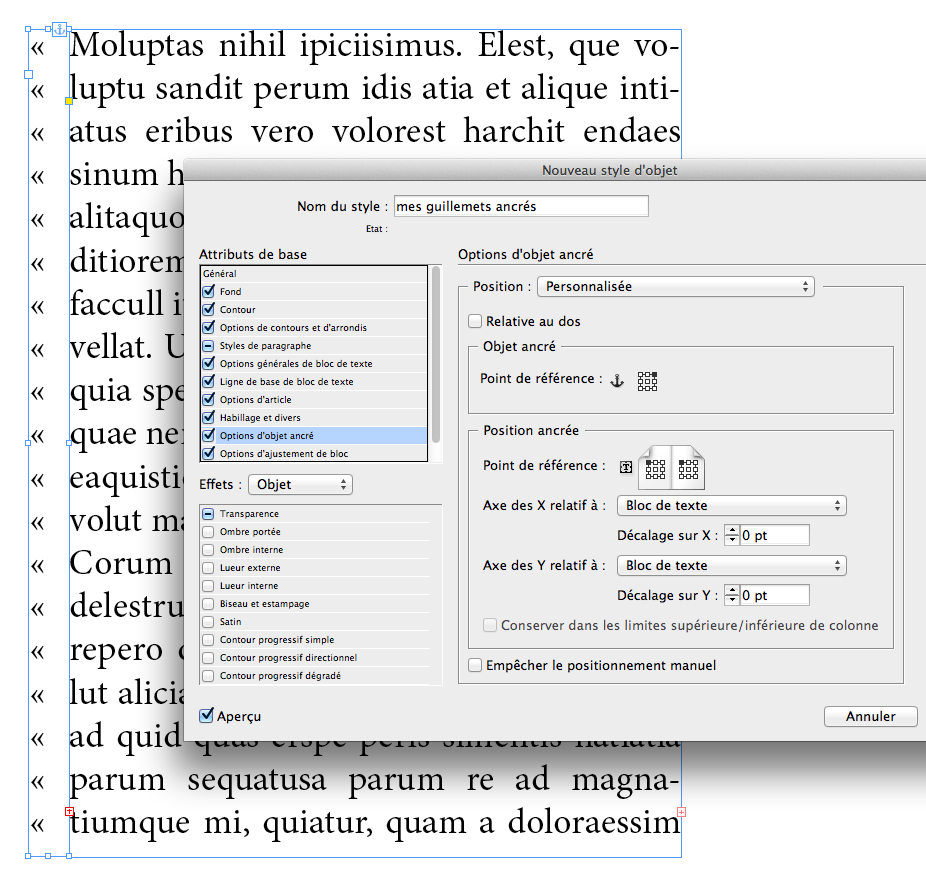

Alors avec un style d'objet ancré ?
Le 16 août 2012 à 17:09, CLS a écrit :
Deux blocs disposés comme deux colonnes l'un avec le texte courant, l'autre avec les guilles.
Emmerdant, peut-être, mais possible.

Le 16/08/2012 15:22, Gil Fonlladosa a écrit :Oui, mais mon texte étant en pavé, les guillemets ne peuvent être placés con la mano.GilouLe 16 août 2012 à 15:05, Trevor Peach a écrit :Comme ici ? Il est vrai que les guillemets tournent le dos !❦(Prof) Trevor Peach,Islwyn,Heol y Neuadd,Llanybydder,Carms.SA40 9UBUK/Royaume-Uni❧ tpeach AT live.co.uk
From: giloub4 AT me.comDate: Thu, 16 Aug 2012 14:35:51 +0200To: typographie AT listes.irisa.frSubject: [typo] Gestion des guillemets avec IndesignBonjour,Comment créer un style de paragraphe (justifié) avec un guillemet au début de chaque ligne ?Merci d'avance de vos contributions.Gilou<Robert Garnier.docx>La liste Typo — discussions typographiquesLes archives : https://listes.irisa.fr/wws/arc/typographieDésabonnement : <mailto:sympa AT listes.irisa.fr?subject=unsubscribe%20typographie>
